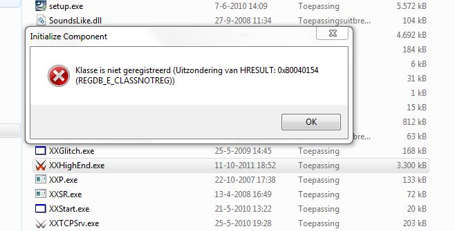

Beste ,
Ik wil graag uw programma installeren (en kopen) maar de demo instal krijg ik niet aan de gang. Ik krijg bijgevoegde foutmelding. Komt dat omdat het 64bit w7 is ?
 Wat te doen ?
Met vr gr,
D. Schmidt

Oeps staat denk ik helemaal verkeerd. Moderator please help

Most close to 100% probably you did not shut off User Account Control (UAC). Ofwel :
Typ UAC in de search box in Conrol Settings and at User Account Control Settings slide down the slider to the bottom completely. Installeer XXHighEnd dan in een volledige nieuwe folder.
Helpt dat ?
Ik hoop het !
