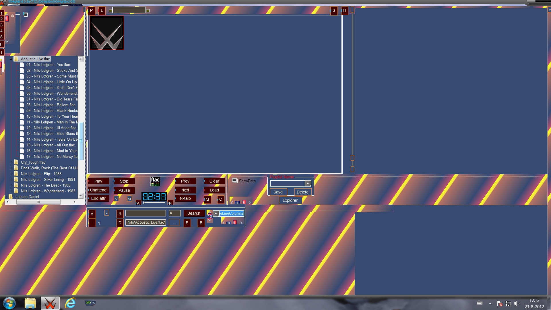

Hallo,
Inmiddels heb ik een aantal versies van XXHighend geprobeerd, en nu met de nieuwe versie (z7-1), had ik verwacht dat de gebruikersinterface eindelijk een beetje werkbaar zou zijn. Helaas. Zie bijgaande schermafdruk. Waarschijnlijk doe ik iets fout bij de installatie, maar het is mij een raadsel wat er misgaat. Ik gebruik Windows 7 op een HTPC en die wil ik graag met een afstandsbediening bedienen. Helaas gaat dat niet, zolang de interface niet meewerkt.
Piet

Hi there Piet,
So, your complaint is that the user interface *again* is not usable. If that is your idea about it, okay ...
But is it maybe possible to tell WHY ?
Really without clue what your complaint is, maybe this helps :
Getting Started and further Tutorials
and then the section Scaling and Skinning[/url].
And FYI, it sure looks like you rescaled the font size at the OS level (this is a Monitor setting in the OS). This does NOT comply with the XXHighEnd scaling. So, or set the OS scaling to the normal 100% or set the Scaling in XXHighEnd to 1.00.
... if that is your problem at all ...
